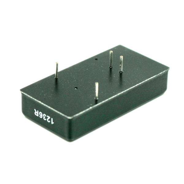

хаб запитан от DC-DC преоброзователя купленого в МастерКите, вот такой
