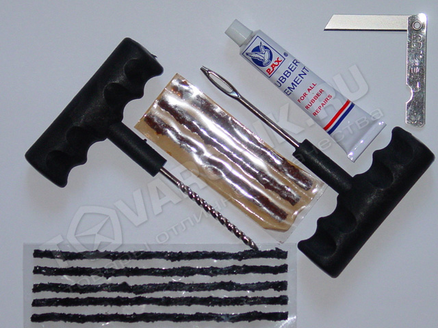

а что за ремкомплект? можно по подробнее.
какие инструменты нужны для ремонта прокола и какие жгуты лучше? знаю что они разные бывают. просвети на сколько возможно
ну что граждане! особенно кто отписывался здесь по ремкомплекту или знающие, проясните ситуацию по ним

Вот так выглядит этот наборчик
а здесь текст с картинками по существу

Красиво! Зачем в наборе штопор? Все эти фитили не внушают доверия. То ли дело  "вулканизация" с внутренней стороны шины.
Сделал красным и крупней. Тем кто ездит в радиусе 10 км от шиномонтажа само собой это не надо

Uzver© спасибо! то что надо!
кстати обратил внимание, в шиномонтажках теми же приспособами ремонтируют проколы. такой наборчик явно приобрету

Штопор - для того, чтобы дырку для жгута проковырять.
При отсутствие замечательно ковыряется тонким круглым напильником. Жгут вполне может держаться на клее "Момент". Жидкий герметик для шин позволяет заделать только небольшие проколы, кстати, выковырять его оттуда потом не так и сложно.
Но все это в итоге для того - чтобы доехать до нормального шиномонтажа.

Объясняю по существу! Этот набор для ремонта шин позволит вам отремонтировать шину в пути при проколе колеса и забыть о нем! Как профессиональный водитель,утверждаю,что на тягачах при проколе протектора ремонтируют так же! И после ремонта жгутом просто накачивают шину и едут дальше.Хотя давление в шине не 2 кг ,а все 9! И жгут держит! В шиномонтажке вместо этого "штопора" используют обычную электродрель. Всё остальное по той же схеме. Главное чтобы покрышка не слетела с хампов до остановки машины при проколе.Тогда и колесо с машины даже снимать не надо! :drive:
