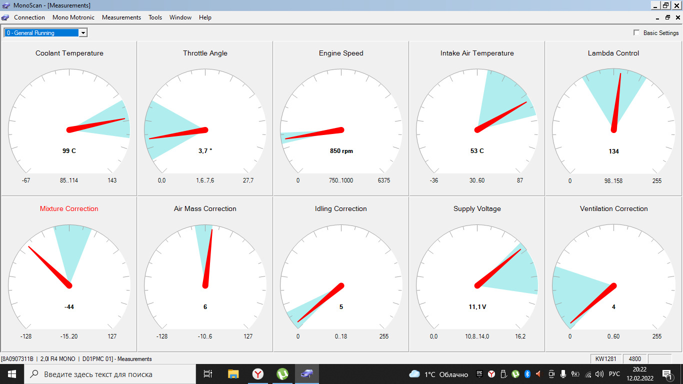

Вот параметры с лямбдой, зона 5 скачет с 40 до 60. Так должно быть
    188,8 КБ · Просмотры: 132
@UVM заметил такое что по мере работы когда подымаю обороты то сигнал растёт до 120 и при отпускании педали падает до 30 и на холостых подымает до110, при всё при этом обороты плавают
При этом заметил что пляшет сигнал лямбды и так же пляшут обороты, так должно быть
Из последних наблюдений при удержании оборотов на 2500 стремительно падает показатель лямбды до нуля и опять до 128, но при этом выше 128 не подымается. Как я понял диапазон работы лямбды (от 106 до 160)

@андрейТТ , что ты имеешь в виду под "пляшущими оборотами", ту отсечку на повышенных оборотах, что всю дорогу тут обсуждали, или нестабильный ХХ?
