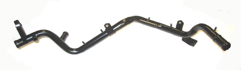

Короче потекла та трубка.
Буду делать из нержавейки.

По правой части движка ABS идут две металлические трубки (диаметр 20мм) системы охлаждения. Это верхняя трубка и нижняя. Нижняя объединяет помпу, печку, расширительный бачок и подогрев моноинжектора. Нижняя трубка, по крайней мере китайская, подвергается сильной коррозии (в то время как верхняя без изменений). Вот нижнюю трубку и меняю. Из-за увеличившегося диаметра ВУТ мне все равно требовалось немного перепроложить трубки.
Борщенул или нет? Борщенул. Но мне так проще, чем ждать неделю новую китайскую трубку и снова ее переваривать. С нержавейкой один раз сделал и уверен, что машину эта трубка переживет.
Корп, эта трубка меняется один раз и потом всю машину переживёт!:LOL:
Нет, ну если цель - процесс, а не результат, тогда - да. Была бы она прямая - тогда да. Но так изгаляться, при том что магазинная переживёт твоего Гольфа - это изврат!
Делай с водопроводной меди, её и гнуть проще, и паяется легко обычной газовой горелкой с флюсом, только, лучше взять серебросодержащий припой, он устойчив к вибрациям.
А с нержей ты надолбоковыряешься, помяни моё слово. Она жесткая, чтоб гнуть, придётся плотно очень песком набить. Да и, тонкостенную трубку варить - тут рука должна быть хорошо набита. Ты ж не газом собираешься варить, а ММА?..
У меня родная примерно 20 лет прослужила. Даже если афтемаркет прослужит половину, то заменить элементарно, к тому же раз в 10-15 лет.
Итого - полностью бессмысленно. :hat:

А вот, у Ильи она за 3 года сгнила....
он её кислотой поливал каждый вечер?
Нет, там металл говённый+обычная нитруха поверх ! Достаточно пару-тройку зим покататься с ней без пыльника движка снизу-и она будет гнить мама не горюй ! Сначала ржавая кароста, а потом свищи появятся моментом :thankyou2:...Сам через такое прошёл. Поэтому следующая ТОПРАНовская труба была зачищена + загрунтована + покрашенна автоэмалью по "всем правилам искусства";).
Без болгарки тоже не обошлось-ибо кронштейны на ней с неслабыми острыми краями и заусеницами.
Ну и что за 3 года сгнила можно ещё раз купить и замена будет недолго,ты Илья с вакумником сколько дней мучился,а тут потратить 1-2 часа на замену для тебя проблема?И почему именно топран, в данной ценой категории есть ещё около 8 производителей, ну патрон,оска,стелокс и.т.п.,цены от 1000 до 1500.Возми любую фирму и поставь или тебе и вправду будет интересно делать самодельную трубку :unknw:
Нержа
Ребят, не забывайте, что форма моей трубки отличается от стоковой, сравните. Купленную один хрен варить и рнзать надо.
