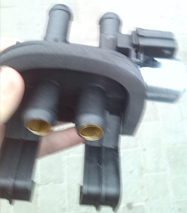

Начаты работы по рефакторингу патрубков системы охлаждения. В качестве сопутствующего эффекта - внедрение электронного клапана потока через радиатор печки.

@kalifornia Открыть-закрыть (бинарный), у него два входа и два выхода.

Шланги не трутся один за другой и за большой вакуумник.
В радиатор печки летом не поступает ток охлаждающей жидкости, как следствие - снижаются требования к герметичности заслонок внутри печки, далее отсюда вытекает снижение температуры воздуха из воздуховодов, ускорение прогрева двигателя.
Зачем два клапана на два шланга,ОЖ двигается только в одну сторону :mda:
Клапан один, но сразу две трубки перекрывает
Ну это дураку понятно,если один шланг закрыл с обратки не будет ничего течь,Илья ты по нормально по русски можешь объяснить :vw_formula:

Клапан ставится на какой нибудь один шланг обратка или подача без разницы,какой к херах бинарный,выложи вообще фото своего бинарного может тогда будет понятно о чем ты говоришь :facepalm:
Да и вообще-то лето кончилось,можно уже не перекрывать поток на радиатор печки,а вот для Волгограда актуально и можно вообще ставить перемычку уже с 1 мая чем всякие электро перекрывающие клапана.
Примерно такой
