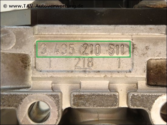

@Kesava, не созрели еще:
Номера составных частей "стока" проверять будем? :nose:
Это - не сложно, достаточно найти номер на БЦ (приливе спереди, гаи - знает :) ) двигателя, номер сверху корпуса ЭБУ и номера сбоку слева (если смотреть на открытый капот спереди) на самом монике (самый верхний :) ). Обычно, этого достаточно. :)
Типа этого:
Номера ещё оттереть бы))) Но посмотрел на ЭБУ - оно 1.8
