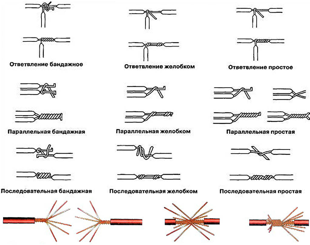

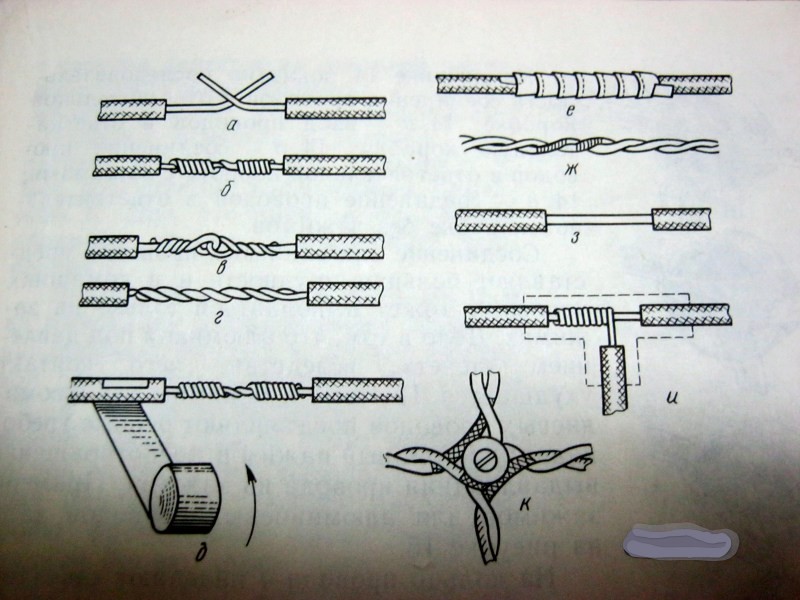

А на "скрутку" есть? :)
Ходят слухи, что в списке разрешенных "скрутки" нет.
Коль есть в России срубы, так и старые Гост - не отменили, но поискать - придется, типа этого:
:LOL:
Или Вы про "высокотехнологичное", без изоленты: Датчик температуры всасываемого воздуха (ДТВВ) (ремонт ДТВВ, двигатель ADZ) ? :)
Это согласно ПУЭ в перечне возможных видов соединений скрутки нет, но электрика автомобиля не попадает в область применения ПУЭ.
