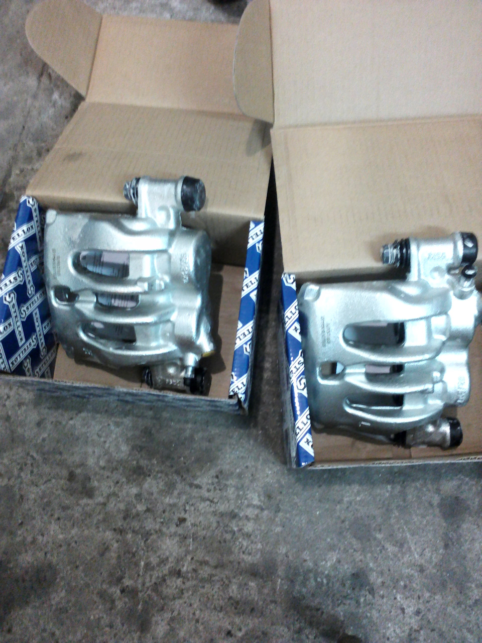

Вообщем купил суппорта NK
Вполне добротно сделаны на вид
Я пружины и ещё чего то брал НК, пружины точно не полопались.
