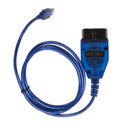

Тебе нужно проверить работу петли, если непонятно, то проверить вообще работоспособность системы коррекции УОЗ по детонации.
Это как минимум, подключиться к ЭБУ и для начала считать ошибки.

Просто у человека возможно нету кабеля OBD2,возможно и ноутбука или нетбука нету.
Вот он и не может считовать ошибки.
