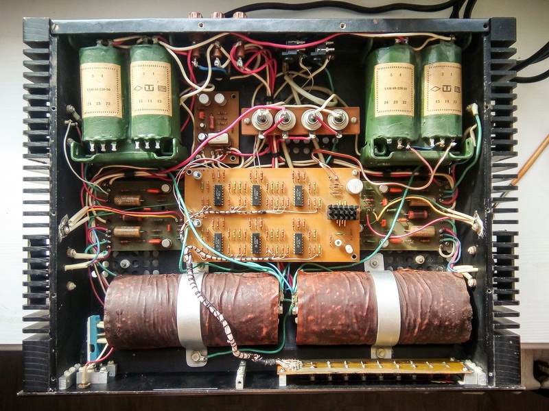

Ну скажем так , он большой и жужит . и в корпус врятли полезет .
У нас раньше влазило. :) Вот, например, как у папы этого автора (правда, у него ТАНы, а не ТПП):
источник: Усилитель мощности С-001
И менять такие УНЧ на класс D, исходя из результатов твоих экспериментов, похоже, пока еще преждевременно. :)
