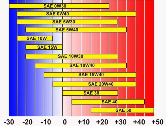

Т.е. на предписания SAE болт кладём?
тогда ответьте сами себе - как испанцы, итальянцы и прочие южные регионы катаются на дизелях в Европе? где температура далеко за 40 летом? и ездят на дилерском масле либо на своем. но на 504/507, которые бывают только в 30-ой вязкости. и все хорошо
или может это заговор ВАГа? :mad:

да и вы должны понимать, что это не предписания от SAE. а обобщенная информация, как приблизительно нужно подбирать масла. а уж чтобы по правилам - открываем мануал и смотрим. читаем. делаем выводы
