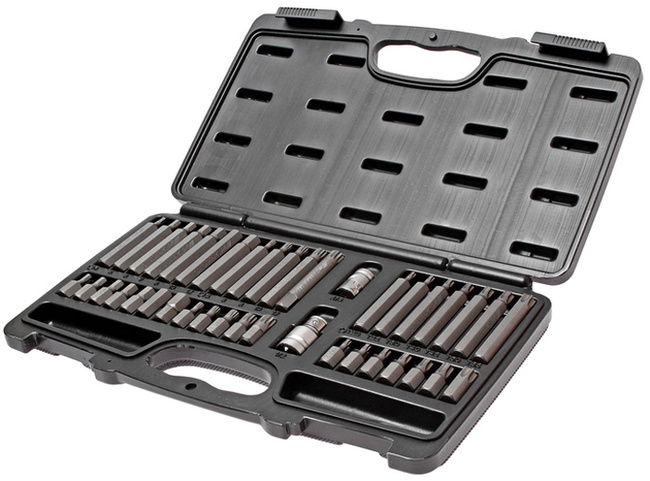

Нужно. Особенно, в третьем варианте. 5,5;6;7;8;10;11;13;15;16;17;18;19;21;22;24; 32 - длинный, желательно spline. И молоток, лучше всего на обычной деревянной ручке 600гр. Мультиметр простейший. Отвертка на минус силовая. А ещё желательно вороток 1/2, на него трубу 1,2м 0,5". Очень полезен набор torx/hex/spline по типу такого:
