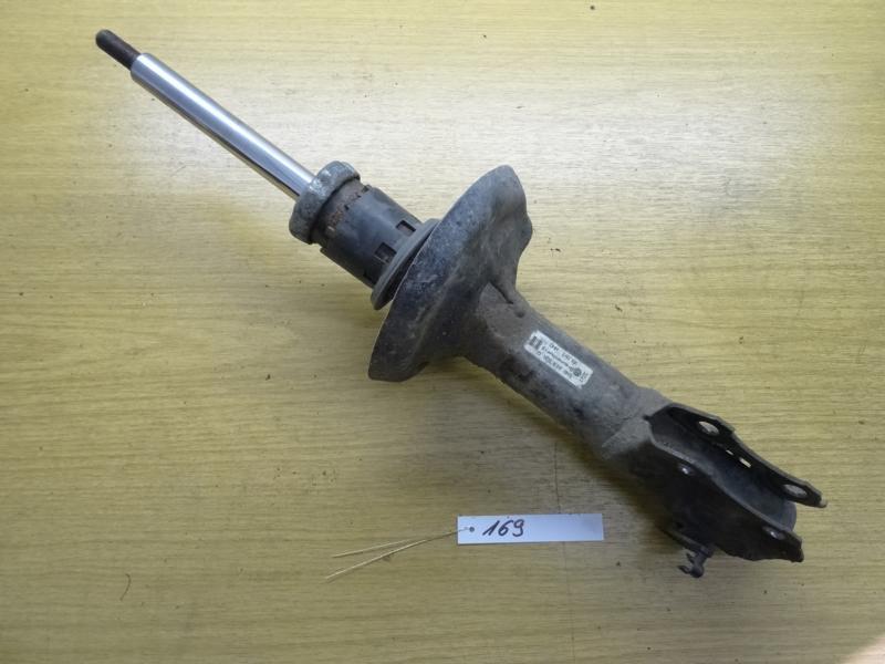

ignat написал(а):Просто на аммортизаторе от б3 надета сверху пластмассовы "стакан", за который крепится нижний край пылыьника.
А на саксовских 170 381 такого "стакана" нет. И нижняя часть пыльника просто болтается вокруг
аммортизатора.
аммортизатора.
ignat написал(а):Вот как тут:
ignat написал(а):Наверное надо ставить такое, как слева:
[/QUOTE]
У меня такие как справа, но на фото пыльник одет не правильно, он одевается в специальный паз который гораздо ниже.
Задний сегодня буду собирать, могу фоткнуть. :hat:
UVM написал(а):У меня такие как справа, но на фото пыльник одет не правильно, он одевается в специальный паз который гораздо ниже.
Задний сегодня буду собирать, могу фоткнуть.![]()
ignat написал(а):Нет, ты, наверное не понял.
Речь идёт о креплении пыльника не на отобойнике, а на самом амортизаторе. Амортизатор передний.
Нижняя юбка пыльника передних амортизаторов у тебя за что закреплена? Или просто "висит"?
UVM написал(а):Висит, нет в каталогах никаких креплений.
