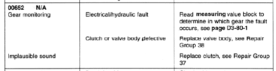

Решил ещё полистать документацию, залез в фашистский мануал конкретно на мою коробку, а там, вот иди ж ты, написано, аглицким по белому, что проблемы мои возможные всего две: бабы и водка какой-то пакет или гидромозги :wall::
Вот и верь после этого людям Ross tech wiki!.. :facepalm:
