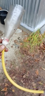

И, да, на ВРШ, чтобы поменять термос, нужно снять его корпус с двига полностью. Для это слить ОЖ (сливал с нижнего патрубка расширительного бачка), изобразив вот такую штуку и направив шланг под машину в таз:
В связи с этим потери ОЖ совсем незначительные, грамм 200, когда уже корпус снимался. После этого снять 3 патрубка, 3 разъёма с датчиков, отвернуть 3 болтика - и всё, корпус в руках, стальное на столе, и установка всего взат.
