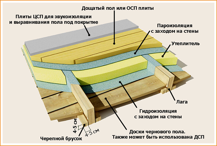

Понял, жаль. Хотел услышать еще одно мнение про "правильный пирог" из современных материалов. :wacko: Применительно именно к полу в срубе на фудаменте. B)
Пароизоляция снизу, гидро - сверху. Пароизоляция снизу, пароветро - сверху. И т.д. и все пишут с умным видом, и все - разное :wall:
В одном месте нашел, что и снизу и сверху гидроизоляция - и это похоже на то, что сделал еще дед (в наличии лет 40). Полы сухие, крепкие, но перестилать надо.

Stranger21 написал(а):
ОСБ плиты , ветро-гидрозащита , в брусках 50мм ваты , поперек лагам пола, в лагах пола 250мм ваты , ПАРОИЗОЛЯЦИЯ , проклеена скотчем , и к стене клеем , После нее Вент зазор рейками 20мм высотой , на них уже доски чернового пола , с зазором 150 , потом фанера 12мм ... ну и дальше уже покомнтано теплый пол , плитка , ламинат и все такое ...
Примерно так ? (вент зазор здесь не показан):
А если речь все же про пол 1 этажа из набора: черновой пол (доски), утеплитель (вместо земли хочу положить полистирол, вместо пергамента сверху и снизу - что-то ? :unknw: ), чистовой пол и усе на этом? Что именно класть это "что-то"?
Наличие разницы в перекрытиях пола и потолка спинным мозгом чую. :)
Миш , на земплю я бы Без ничего бы положил бы плотный пенопласт , с пазами такие панели ... а по верх него можно и стяжку залить как Леха любит ) ...
Ну или лаги как всегда рубероидом обернуть , и между них этот пенопласт , а сверху уже до нужного уровня утепления простой пенопласт . или вату - вата лучше , не горит !
В качестве пароизоляции можеш взять любую которая по карману , самое дешевое в Леруа. Но можно и сделать "феншуй" - Фольгоизол.
B) земляную засыпку (где осталась :) , поэтому и надо перестилать) я планирую убрать, а вместо нее полистирольные панели (да, с пазом - это и есть "плотный пенопласт").
Но ты по существу ничего не сказал. :rolleyes:
Еще раз. Вместо " сушеной земли" - планирую полистирол, так что класть сверху него до чистового пола, что снизу, после чернового и какой стороной, если речь про пароизоляцию? :unknw:
А насчет стяжки - это к Лехе. Бетона у меня в деревянном доме не будет нигде, кроме отреставрированного фундамента. :)

Миш -- Это полистирол можно Класть ПРЯМ на землю ! .. у меня им фундамент утеплен , прям в землю .
Будет снизу вверх будет такой
1 Земля
2 Полистирол
3 Пароизоляция - Гладкой стороной всегд к утеплителю ... у тех производителей что я знаю . Леруашный или Изоспан ... да любой Марка не важна . Швы склеиваеш скотчем , к стене Клеем в Леруа тоже есть клеит все подряд
4 Делаеш дистанцию по лагам 20-30мм зазор , чтобы проветривалось с пароизоляции все .
Ну а потом уже черновой пол и дальше что угодно ...

Миш.... Я ничего не понял что ты сказал..... Как может земля лежать на черновом полу????!!!!! Я имел ввиду почву , планету земля.... И что не так в этом случае я сказал?
Если же у тебя сделано так что есть сначала некий воздушный проем от почвы , вентилируемый конечно же, иначе сгнили бы доски твои. То бутер такой
Снизу вверх
Доски
Полистирол
Парозащита, не мембрана!!!!!!!! А именно пленки с паропроницанием 0.01 никуда они ничего не пропускают! Гладкой стороной к полистиролу. Потому что с шершавой влага испаряется лучше!!! Только поэтому у них две стороны.
Воздушный зазор
Черновой пол
Чистовой пол
Снизу вверх
Доски
Полистирол
Парозащита,...
Воздушный зазор
Черновой пол
Чистовой пол
Да, теперь понял. Ты предлагаешь полы - не перестилать совсем. Просто ниже чернового пола зашить полистиролом (с еще одним бутербродом).
Миш .. у нас просто Разные понятия чернового пола .. я тебя не понял ...
Я такого никогда не видел если чесно .
В деревне делали так - Замля , планета земля! , на нее в рубероиде балки , наних Доски ... и все )
Чтобы это не было ледяным , снаружи дома , на высоту 0.5 метра или выше , делали Заваленку , кто чем ее делал ...
А как у тебя сделано , так у нас потолок был сделан - снизу доски , потом Листва вместо твоего пергамина , чтобы НЕ СЫПАЛАСЬ земля в щели , и сверху Землей засыпано )
По моему , Червой пол это именно то что Под чистовым ...
Тоесть я бы убрал у тебя этот червой пол и землю на нем , поднял его выше , а под ним правильно - полистирол для утепления ...
А с низу я так понял ты можеш ходить ? Подшей тогда полистирол с низу саморезами с шляпками да и все ))))
