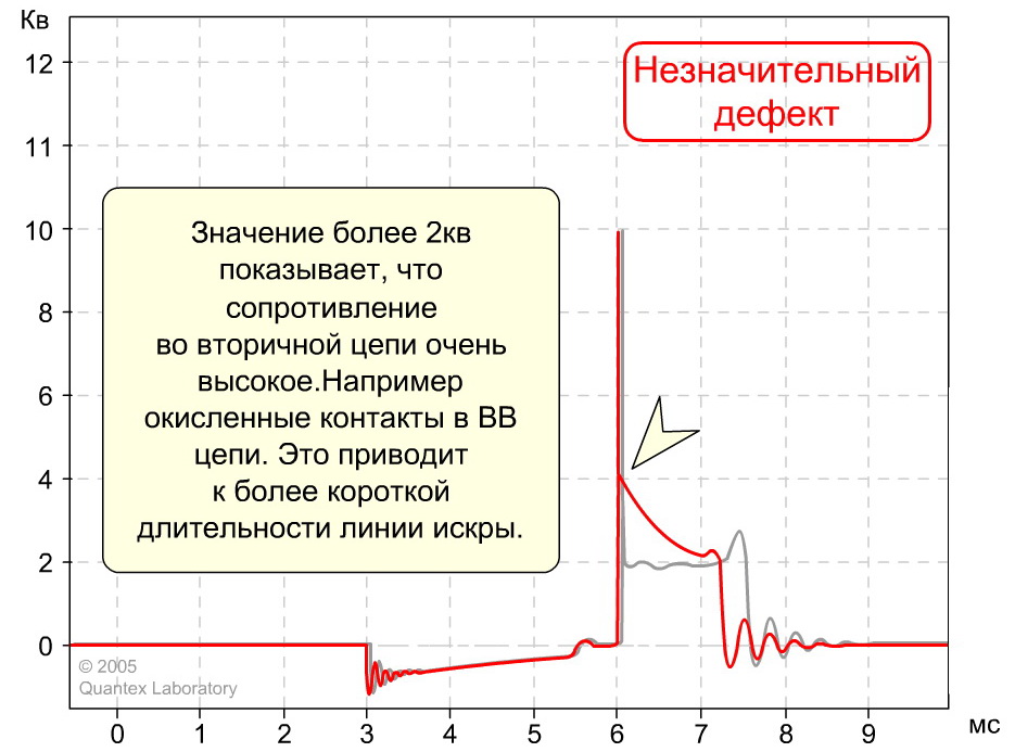

AKD2 написал(а):Artemrol, в одном из цилиндров слишком высокое напряжение пробоя и горение топлива плохое, практически нет горения-треугольный импульс.. Т.е. лямбда зонд видит бедную смесь из-за этого цилиндра. Я смотрел только осциллограммы на первой странице, остальные страницы не читал. Жаль, что тему сразу не открыл, посчитал ерундой и пропустил.
Выложи осциллограммы по цилиндрам от свечных проводов+и/или центральный провод/первичка катушки зажигания, лучше по катушке и свечам.

Думается про такую вешь.AKD2 написал(а):Artemrol, в одном из цилиндров слишком высокое напряжение пробоя и горение топлива плохое, практически нет горения-треугольный импульс. .

AKD2 написал(а):Artemrol, в твоих красных кружочках насыщение транзистора выходного каскада, ширина/длительность меняется в зависимости от оборотов. Это лучше в первичке смотреть.
Еще, коммутатор (его радиатор/крепежный болт) соединен шинкой с ГБЦ?

Artemrol написал(а):Какие осциллограммы снять и в каком режиме ?
