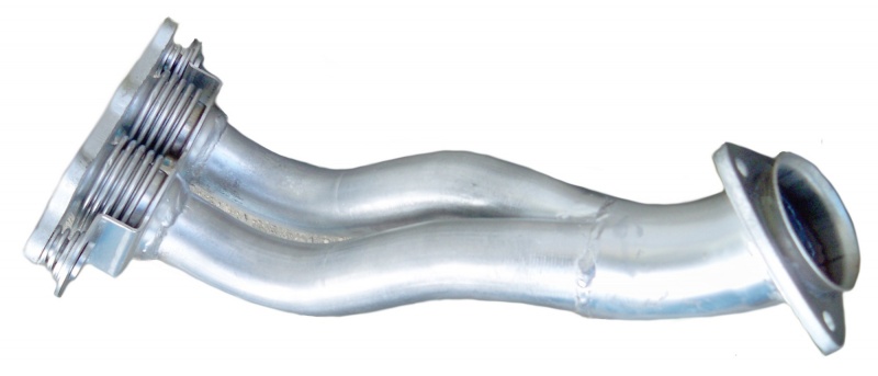

Теперь вопрос. Усрышал рык. Думал, что может стык коллектора и штанов стянул плохо. Заехал на эстакаду, выяснилось, что рык исходит из стыка между штанами и катализатором, точнее тем, что от него осталось. Там стык на трёх болтах. Внутри стыка кольцо. Рукой пощупал, сечения не чувствуется. Но рык идёт конкретно оттуда. Что придумать.
Стык типа такого. Обрезать и всадить муфту не вариант. У катализатора места совсем мало остаётся. Сантиметр не больше. Заварить наглухо, то же не вариант. У кого какие идеи?

Дъмитръ, гфра у меня не плетенная. Там гофрированные трубу. Но не в этом дело. Я внимательно выслушал каждый сантиметр. Рык идёт именно из этого соединения. И не только при прогреве, а постоянно. Рукой... Я даже не знаю. Нельзя сказать, что совсем не чувствуется, но и не так, как когда дырка в выхлопной. Вроде как есть, а вроде и нет. Я вот думаю, может кольцо не той стороной усадил? А если вместо катализатора просто пустая банка, без всяких там пламягасителей и т.п., она так рычать не будет?
Да, в плетенке есть гофротруба, но она тонкая, поэтому цокот через нее слышен лучше, нежели через трубу основную, у тебя плетенка стоит в начале штанов или в конце ближе к кату?
Пустая банка от ката будет издавать звук, об этом неоднократно тут многие писали подтверждение.
Про кольцо...ну судя по фото оно плотно к банке ката прилегает а от штанов на расстоянии по конусу. Вроде правильно стоит. Если наоборот ставить, вроде она к банке ката не плотно уже будет прилегать.
Если есть сомнения, то это всего три болта раскрутить. Заодно увидишь герметично ли было соединение.
Вот так у меня.
Сегодня после тридцати километрового пробега убедился, что охлаждайка на месте, уровень масла там же, все в порядке. Залил антифриз. И решил заехать на эстокаду и переустановить кольцо между штанами и катализатором. Раскрутил, убедился в том, что сам дурак и вкорячил кольцо сикось-накось. Излом в соединении был. Снял кольцо, обмазал герметом для глушителей, впер на родину. Звук... :rolleyes: пустой кат действительно подрыкивает, но это фигня, по сравнению с тем, что было. Замечаю, что защита в районе топливного фильтра вся мокрая, с неё что-то капает. Опять бензин? Бешенно забилось в моей голове. Оказалось -тормозуха. Не полегчало. Снимают защиту, трубка правая от клапана к трубке правого супорта лопнула и я замечательно поливают все тормозухой. А ещё ехал и думал, чего это лампа АБС горит и тухнуть не хочет. Время слава богу не позднее, впрыгиваю в Шаран и на рынок. Там за 130000 бел руб (17$) мне за пять минут сделали трубку 1.5 м (правую) и две по 20, (от тройника к клапану) решил то же поменять, учитывая что состояние их не ахти, вероятнее всего сломаю, когда откручивать буду. Так и получилось. Трубки поменял, дольше всего провозился в месте крепления трубки к шлангу в районе топливного фильтра. Места мало, не подлезть совсем. В итоге поставил. Хорошо, что АБС есть. Прокачка много времени не заняла. Единственное, не очень удобно это делать в одиночку. Но длинный кембрик решил мою проблему. Все. Тормоза снова есть. Правда лампа АБС не погасла. Потом с ней разберусь.
