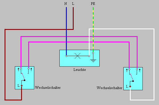

есть одна нехорошая байда у сведодиодных лам.
при использовании включений освешения , таких как Wechsel-schaltung
или Kreuzschaltung
или Sparwechselschaltung
... сии лампы продолжают светить и при выключении ,в виду емкостной составлющей корреспондируших проводов в сетях переменного тока
