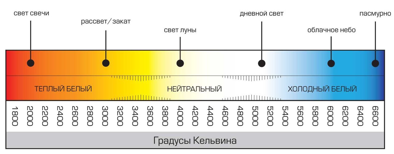

Ну это 4000 пожалуй или меньше, по температуре.
А если почитать, то пишут откровенную херню, тупо не понимают разницу между цветовой температурой и освещённостью: "При низком уровне освещенности (мало света), то есть при «теплом свете»".
Так и со свечой(свеча не светит красным цветом, она даёт мало света), я бы поспорил, но измерить смогу только после отпуска, тогда всё на место встанет и температура и освещённость, приборы у меня хорошие -поверенные.
