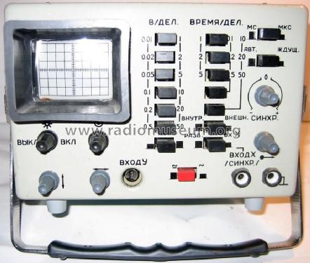

Мой вот такой, ещё думаю починить
далеко не супер, но мне хватало
