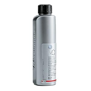

4. Подсмотрел от Wandrew и купил очиститель и увлажнитель кожанных сидений.
1шт. 000096306B Средство по уходу за кожей. 8.68eur
1шт. 000096323A Очиститель кожи 7.79eur
