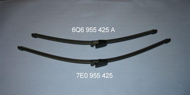

итак вот номерки заднего дворника от г5-
1. Щетка заднего стеклоочистителя (VW POLO 2008 г.в., как и на GOLF5)- 6Q6 955 425A, безкаркасная.
2. Поводок заднего стеклоочистителя- 6Q6 955 707C
3. Заглушка поводка стеклоочистителя- 6Q6 955 435D
поводок и щетка от кэддика будет чуть больше размером.
щетка 7E0 955 425 - эта подлиннее... :hat:

а вот разница щеток
Я так понимаю еще не ставил? Не мерял по шлицам как становится?

стоит - не фоткал просто. все отлично ставится, размер(длина щетки) правда меньше чем 400мм родной - у новой 330-335мм размер.
