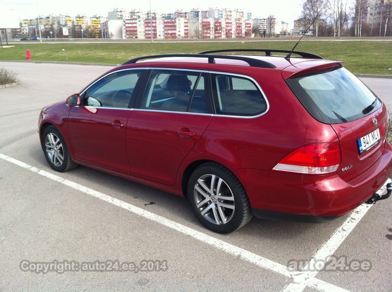

Результат.
Прикинул вперед мерсовские диски. Колесо сидит совсем не экстремально, самое то для меня.))

на вид, твой авто стоит выше несмотря на более низкие пружины
дворниники работают нормально, не скрипят???
с подвеской ничего не делал, дицки резина штатные
Пружины ниже, но они жестче и рассчитаны на более тяжелый двигатель. Да еще и фотография сделана не очень удачно - машина стоит не ровно.
все таки светлые диски повеселее смотрятся
Зазор крыло/колесо визуально больший чем на моем.
