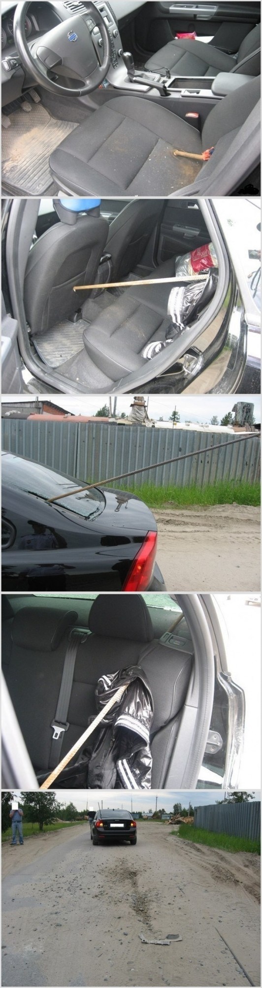

у меня еще прикольнее было... :) ехал по трассе и словил проволочину-арматура... и она изпод колеса в летела в порог... я выхожу из авто и наблюдаю такую картину.. проволочина толчит в пороге... ну думаю зашибись. полез ее вытаскивать, а там оказывается по всему порогу 4-5 резиновых заглушек и одну из них прилетело.
обошлось, заказал заглушку... 30 руб. чтоль
Главное, чтобы не так :LOL:
Судя по фотке, реально повезло, страшно представить что могло быть.
Похоже человек точно в рубашке родился. o_O
Человек точно родился в рубашке...... Наити бы того кто арматуру посеил и фотку показать...... и обьяснить чем бы это могло кончится при немного других обстоятельствах..... Я в шоке от увиденного o_O
