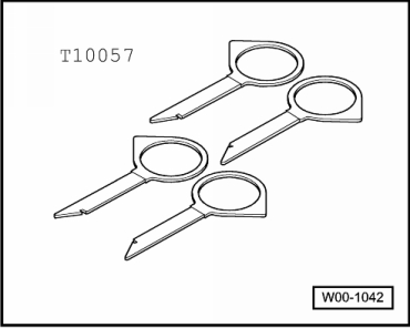

Спасибо ребята! Это то что было нужно.
По тем ссылкам нашёл супер понятную инфу по снятию магнитолы.
http://passat-b5.ru/showthread.php?t=141843

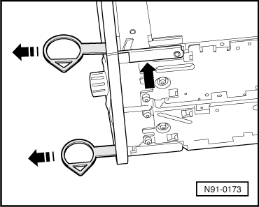

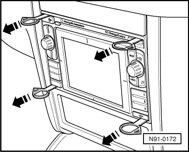

+1 фолькс ауди нави 2дин голову выдернуть непросто.
4мя ключами не вчегда идет легко, 2мя уже гораздо сложнее, а без спец ключей, так толькосломать можно.
