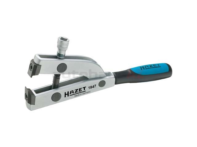

igor12345. Неужели до покупки не знал что любой инструмент из сплава уже под(Ё)бка.
Это была реплика Hazet 1847. Последний тоже не из цельного куска сделан.

А никто случаем АвтоДело 40059 в руках не держал ?
что-то на этот инструмент не могу найти отзывов ...

А простые клещи чем не угодили?
Есть стальные хомуты для пластиковых пыльников, их простыми клещами "гвоздядёрами" так не сожмёшь. Приходится ещё и клещам помогать, зажимая их дополнительно "кобрами" с длинными рукоятками, и то пердя :wall:. А вот этот инструмент как раз, им можно нормально зажать, так как усилие делается болтом. Мягким хомутам, что поставляются с неоригинальными и резиновыми пыльниками хватает и обычных клещей.
к простым клещам нужны прямые руки, которые к тому же ещё должны расти из нужного места ... :yahoo: спец.инструментом сложнее накосячить ... т.е. конечно возможно, но постараться нужно ...
а если серьезно, то есть мнение, что в случае обычных клещей пыльник для страховки от недообжима стоит сажать на герметик ...

АвтоДело 40059 разве не заменитель VAG 1682 ?
на драйве ответили, что у АвтоДело головка под трещетку отломилась после 4-х хомутов ...
