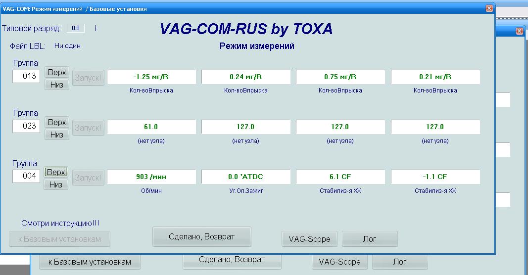

VoVaH написал(а):пробег 248000
Что скажете?
А что то беспокоит?
Что скажете?
Yuzef написал(а):А что то беспокоит?
VoVaH написал(а):Коррекция смущает...
AlexTDI написал(а):А что с ней не так?
VoVaH написал(а):Понимаю, что в допусках, но чем ближе к нулю тем лучше, на схожих двигателях наблюдал что-то в районе 0.0x, максимум 0.2x по всем цилиндрам, у меня -1.x в первом и почти 1 в третьем, не хорошо как-то...
Yuzef написал(а):Нет никаких причин для волнения.
Если сильно волнуют циферки то можно снять клапанную крышку и проверить состояние распредвала, гидриков, преднатяг форс, так сказать профилактику. В форсы не стоит лезть.

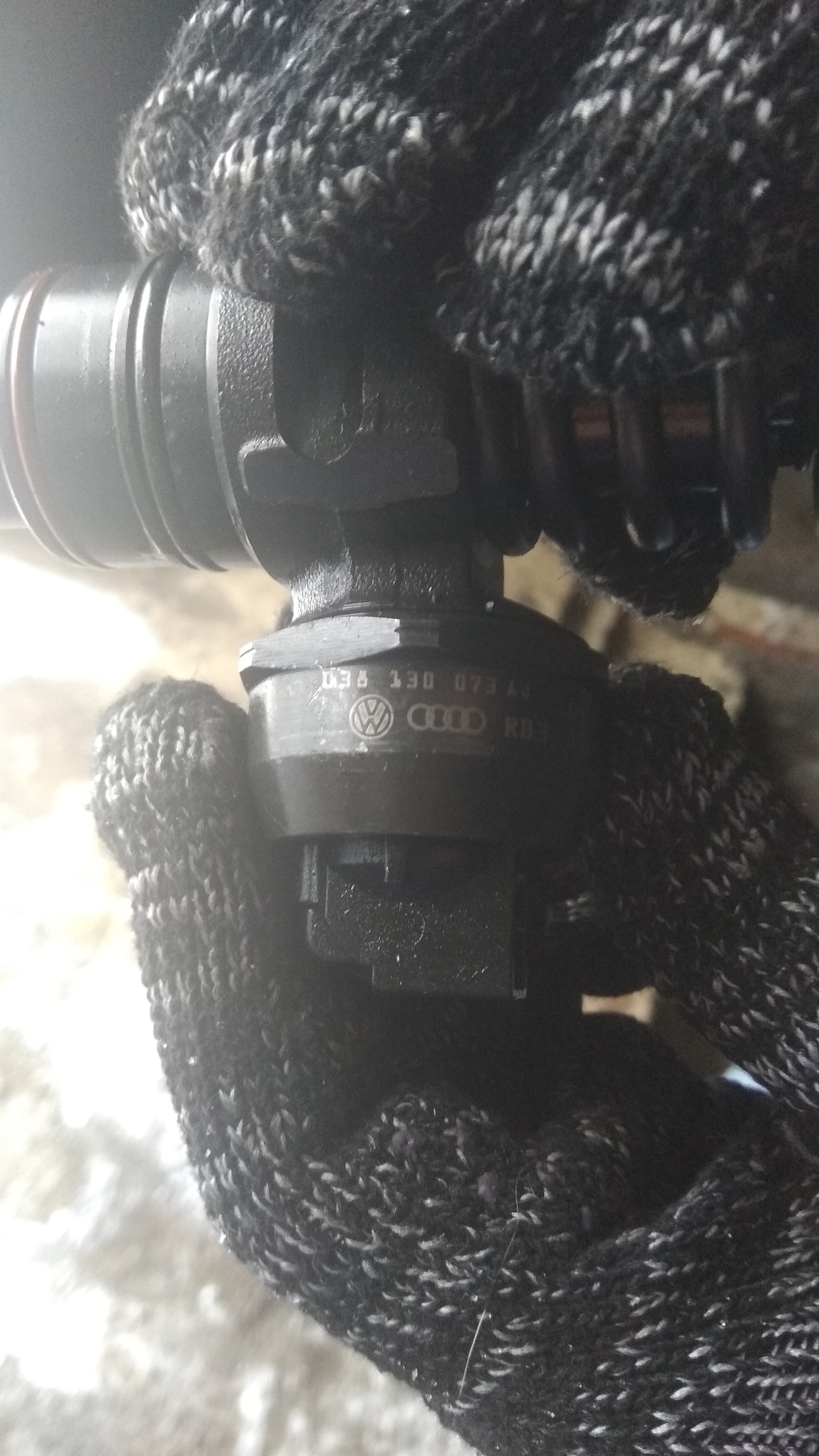

Lelik6103 написал(а):Приветствую всех. Расскажите народ опытный, у меня seat alhambra 1.9 ANU 90ps pd. Стоит третий комплект форсунок и на всех форсунках в 23гр показание в районе 100 может это быть из за не пометках выставленный ГРМ? До замены не ошибок никаких не было. А вот именно когда поменяли ГРМ все началось. Сначало грешил на тамдемник весь мокрый был, поставили другой все сухо ну все равно показание те же. Поставил как 3й комплект форсунок они снизились до 80 во всех целиндрах.
А сейчас стоит 3й комплект ну так на них расход на хх 1.8л
Эти показание на 2го комплекта форсунок снятых с Ауди а́4, машина была свежая не езженная да и думаю что заездиться они не могли бы в Германии. https://pp.userapi.com/c837439/v837439622/3...4gj5Zp_6w2Y.jpg. https://pp.userapi.com/c837439/v837439622/3...I8GYoCD1kU0.jpg

Lelik6103 написал(а):Завтра вечером сброшу номера какие стояли с покупки авто, и какие 2е стояли, первые были родные видимо, не было у меня ваг кома так не знаю какие показание были до замены. Спецы гомельские сказали что трындец форсам вот и все, а причина была- пропадала тяга при нагрузках и подтраивала, ну как стояли форсунки 2е уже 7 лет они откатали и впротяжение этих семи лет купил шнур чтоб стереть ошибки с подушки, ну и в раздели двигатель ошибок не было кроме АБС неисправном, каким боком он в 1м разделе понять не могу. Ну после 7 ми этих лет началась опять подтраивание, ну расход был в стюреднем на 2х форсунках в 6л средний трасса на 6 передаче ровно 80 км.ч держать по прямой трассе, был 5-5.5 и расход был на прибоборке 0.6л а по 15гр 0.5. сейчас вовсе поставил с гольфа пятого 2005г буквы не помню мотора ну взял тандемник с его и форсы. Поставил форсы эти и расход начал увеличиваться на хх 1.2 до1.8, ну тяга на них бешеная, и когда даёшь подхвостье, появился черный дымя а раньше вообще не дымилась машина. На днях буду дома, просмотру ещё раз компом, а то с лета не лазил уже.![]()
Lelik6103 написал(а):https://pp.userapi.com/c845522/v845522663/1...aNrsOmqOBPM.jpg это родные формы которые стояли, с каких это моторов или с каких моторов подходят на anu мотор форсунки?
А эти стояли после родных и все было хорошо пока чёт невыбили ошибки https://pp.userapi.com/c851224/v851224795/a...0otxc43qO70.jpg
Lelik6103 написал(а):1группа /909/10.4/6.6/37/
3группа/903/390.0/509.6.4.8/
4группа/903/3.4/6.1/-0.5/
5группа/903/26.6/1.0/37.8/
7группа/22.5/0.0/0.9/37.8/
10группа/509.6/979.2/969.0/0.0/
11группа/903/1091.4/969.0/34.7/
13группа/-0.07/0.16/-059/0.45/
15группа/903/10.7/1.40/0.0/
18группа/0/0/0/0/
23группа/109.0/97.0/113.0/108.0/
Прогреть возможности не было, замело нас что хрен выехать. Я так понимаю цыкловая подача завышена, а значит ГРМ не правильно выставлен, правильно я понимаю?
Saulius написал(а):Синхронизация 0,5, должно быть правильно. А на холодном и будет цикловая больше. Надо прогреть хоть до 70 град, и все электропотребители должны быть выключены.
Yuzef написал(а):Адекватных данных всё равно не будет с его форсами.
