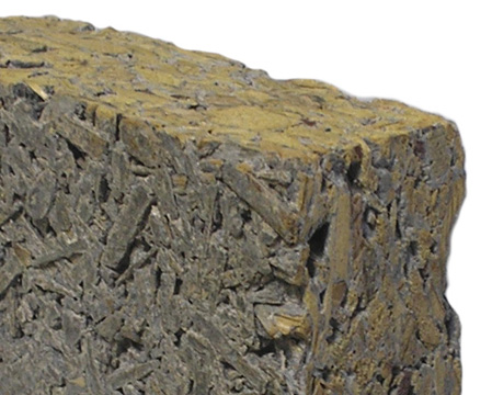

А может лучше вместо OSB взять ЦСП и покрасить?
Что есть ЦСП???
Горят все материалы кроме Камней и железа.
Цементно-стружечная плита. Вероятно.
Если на противопожарную безопасность ставится такой жирный акцент, то не стоит отварачиваться от АЦП. Степень её опасности сильно преувеличена. Собственно опасны мелкие фракции, "висящие" в воздухе, появляющиеся в процессе мехобработки (установка, распиливание, сверление дырок, подметание....). Если в процессе монтажа использовать ср-ва защиты (респиратор и т.д.), потом провести влажную уборку, АЦП обязательно!!! покрасить (для полного спокойствия с двух сторон) - то ничего страшного не произойдёт. Неудобство заключается только в том, что все-все полочки и дырочки за один раз не предусмотришь и ПХД по полной из-за этого придётся делать не раз (в армии было такое помещение).
Зато ровные, крепкие, не горючие, относительно дешёвые...
У маня на даче дорожки в саду из 20-ки, лежат прямо на земле. Очень красиво и практично. :hat:
до сих пор удивляюсь :D как Корп трусы алюминиевые еще не одел! :LOL: и не горючи, и он радиации как то спасают :LOL:
ЦСП является ДСП, в которой вместо клея применен раствор портландцемента.
АЦП (асбесто-цементная плита, шифер) является шифером, но плоской формы:
Ну да, в просторечии её (плиту) так и называют - плоский шифер. :hat:
Я его применил при отгораживании ростверка от грунта пола, с улицы тоже им отгородил фундамент.
Если выбирать между цсп и шифером плоским я бы выбрал цсп. Его можно красить, шпаклевать, легко сверлится и обрабатывается, практически не сгораем. Шифер хорошо только красится, не горит но "стреляет" плохо обрабатывается.
Кстати в бюджетном варианте подоконники из цсп делают. Служит десятилетиями.
