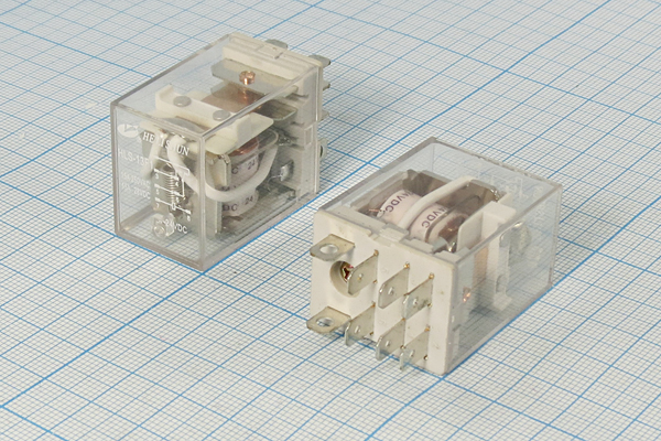

Кто-нибудь знает, в русавтопроме или (хуже) в импортных моделях, есть ли шестиконтактное реле с двумя переключающимися контактами, рассчитанное на ток >=10A, работающее по следующей схеме:
Не подходит по току и слишком дорого стоит.
Купил реле TIANBO HJQ-13F-2Z (10A 240VAC) за 122,10руб в Радиомаркете на Красноармейском, 7.
