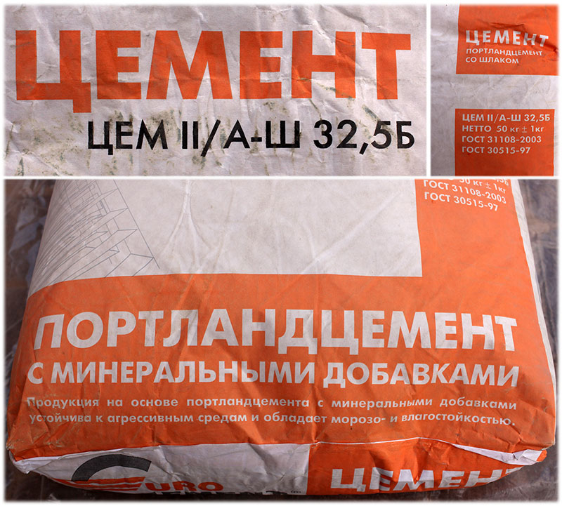

Хотелось бы узнать, какой цемент качественый, каких производителей? И за сколько можно сейчас купить 500й цемент за мешок партией порядка 30 мешков?
На стройрынке видел Портландцемент ЕвроцементГрупп М400 220, М500 240 руб, еще некоторая скидка за оптовость, но стройрынок, пожалуй, не самое дешевое место.

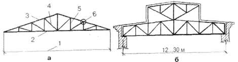

В схеме крыши слева внутренние перемычки работают на сжатие, растяжение или по-разному?
если заваришь, будут работать и на растяжение ;)

Это хороший цемент? Пойдет на фундамент? Цена 230 руб за мешок.
