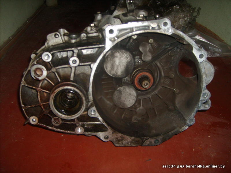

Парни, что-то я слабо понимаю, причем лужа и проваливающаяся педаль сцепы, к выжимному и вообще и махавику. Тут все признаки потёкшего рабочего цилиндра сцепы. Берем копеечный ремкомплект, снимаем, меняем, радуемся. И совсем не надо для этого коробку снимать. Снимаем аккумулятор, его площадку и вот он, сверху.
11piligrim11
Так, а какже тот факт, что Подшипник выключения сцепления с гидравлическим приводом. И потек судя по всему именно он.
Ого, блин. Я такого и не видел никогда. Тогда, пардон.

ну-ну :oops:
выжимной неотделим от рабочего цилиндра сцепления.
на куче фордов такая схема. у VW на Т4 и на шаране.
ну и без снятия КПП его не демонтировать и ремкомплект не внедрить

нет никакой площадки. колокол КПП литой, без снятия КПП до рабочего цилиндра не добраться чтоб снять его...
могу лишь предположить, что у 11piligrim11 6-ти ступенцатая КПП и она имеет какие-то отличия, позволяющие добраться до РЦС без снятия КПП, но очень я в этом сомневаюсь (на фото 6 МКПП с шарана но с 1.9TDI, у него 1.8Т)
Речь видимо про площадку под аккумулятором! А чтоб к выжимному без снятия КПП добраться надо быть Коперфильдом! Занятие не из лёгких, хотя я один на яме коробас скидывал, а вот ставили вдвоём!

Piligrim правильно сказал-площадка (полка под аккум),но она к сожалению не снимается вроде как ,просто на этой площадочке есть болты удерживающие каробку .и еже ли не подставить что нибудь под коробку ,то при откручивании этих болтов -усе пойдет в низ(я кирпичи ложил) :rolleyes: -буквально месяц назалд откручивал и блять непомню зачем :) :unknw:
про кпп Серега я вкурсах что снимать надо,мне года 2 назад зимой сдирали коробку,вытягивали выжимной..у 6кпп такоя же самая ху..я.....я был бы конечно рад если бы кто предложил услуги Коперфильда!
Не знаю рак на доресте, а на моём она снимается независимо то коробки, коробка висит на подушке!
