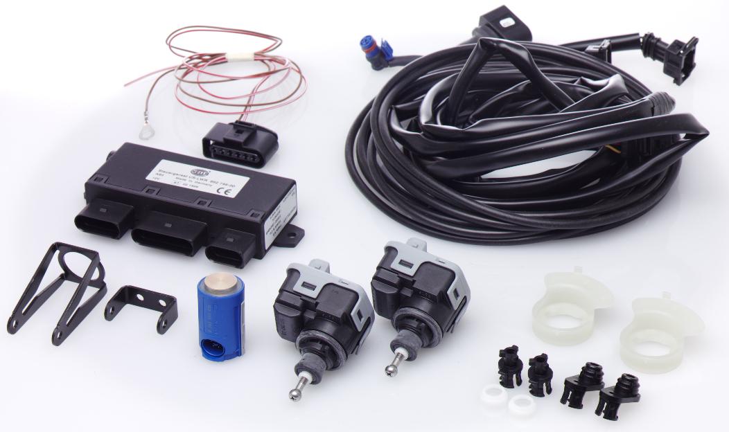

так у меня есть :)
надо блок купить для автокорректора, который комутируется со штатными моторами :rolleyes:
например такой
а он от чего будет отталкиватся? положение подвески.....?????
этот от горизонта отталкивается.
