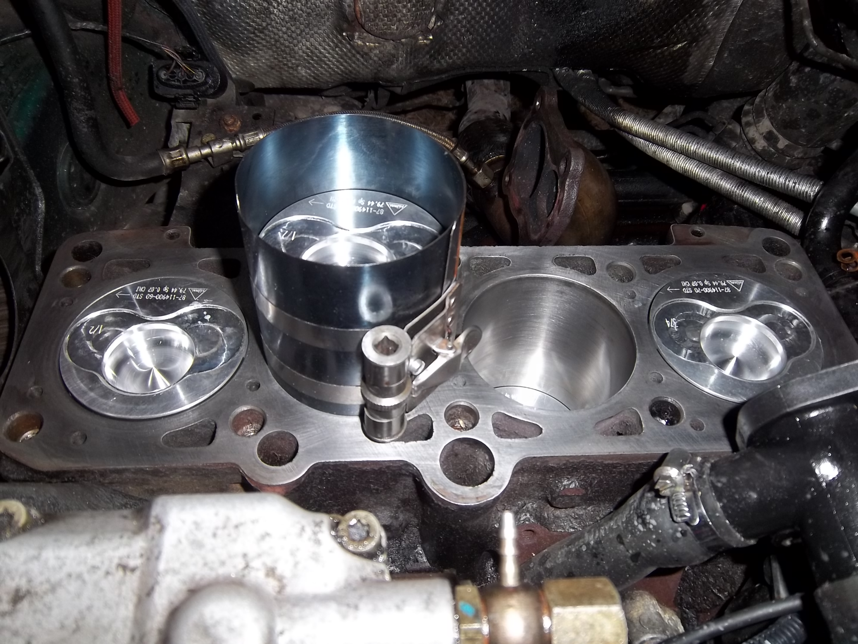

Просто Серега Решать конечно Вам, но делая движок для себя поршни лучше иметь одинаковые, вес поршней уровнять бы до 0,5 гр., что обеспечит более ровную работу двигателя, плавность хода, быстрый набор оборотов и его балансировку, что в свою очередь принесет экономию топлива и снизит шум. Соответственно будет более мягкая передача момента коробке передач и снизит нагрузку на маховик, что несомненно скажется при его турбировании. :hat:
Вы наверное не поняли, производитель один и тот же, номера поршней тоже.
Или это подделка, или просто другая партия.
Если другая партия, то это ни коим образом не скажется на работе, париться по этому поводу делая двигатель для себя я уж точно не буду, так как это отличный бренд, который всемирно признан и делает поршня на конвеер многим автопроизводителям, в том числе и VW.
А вот если это подделка, то буду что-то решать. Искать другой поршень, а этот как-то возвращать.
Про вес Вы конечно дали :)
Брат ставил поршневую с разгоном по 50 грамм, все работало, даже ничего не понял ни кто.
И 5 грамм - допуск по развесовке. Но взвешивать потом буду все в сборе и само собой подгонять, если понадобится.

Просто Серега написал(а):
Судя по методу нанесения лого и форме поршня, то тут не в партиях дело.
Как минимум другая линия или предприятие изготовитель.
Если подделка, то вопрос какой поршень правильный???

Вот такую маркировку еще нашел на просторах
Серёга. А это ничего что на разных поршнях и размеры разные 79.94 Sp 0.07 и 79.96 Sp 0.05.
Вот походу потому и вес немного разный. Я понимаю что 2 сотки может не очень критично, но всё же.
Написал в Federal Mogul письмо с вопросами по поводу подлинности поршней, фото приложил.
До 2-х ночи вчера гуглил про подделки поршней Nural, вообще никакой инфы.
Мои мысли по этому поводу - другой завод.
Почему не подделка? Обылно подделывают со 100% копированием. Тут о копировании речь вообще не идет, очень много отличий.
И вес бы отличался не на 4 грамма, на него бы вообще не смотрели, лишь бы слепить внешне такую же копию оригинала.
Это чисто моё ИМХО на основе личного опыта по запчастям.
Без понятия, я не моторист. Может и критично, а может и нет.
Я доверюсь слову человека, которого мне рекомендовал не один хороший знакомый. Как он скажет, так и поступлю.
И еще дождусь ответа из FM.
2 сщтки очень даже критично. Тепловой зазор вроде 3 сотки. Если их оставлять, то точить каждый цилиндр под конкретный поршень.
Вообще нормальная расточка так и делается.
Мне мастер сразу сказал что расточка только под конкретный поршень и без поршней он ничего точить не будет, так как даже при заявленных производителях размерах все равно есть микроскопические отклонения и нет 2-х одинаковых поршней.
Если точат без поршневой под размер из каталога, это не работа.
Замер, расточка с хонинговкой и каждый поршень маркируется, чтобы потом не поставить не в тот цилиндр, вот такие условия мне были названы перед тем, как я свез блок.
так и точат.а тепловой зазор указан на поршне.буквочки Sp 0.07 это оно и есть.

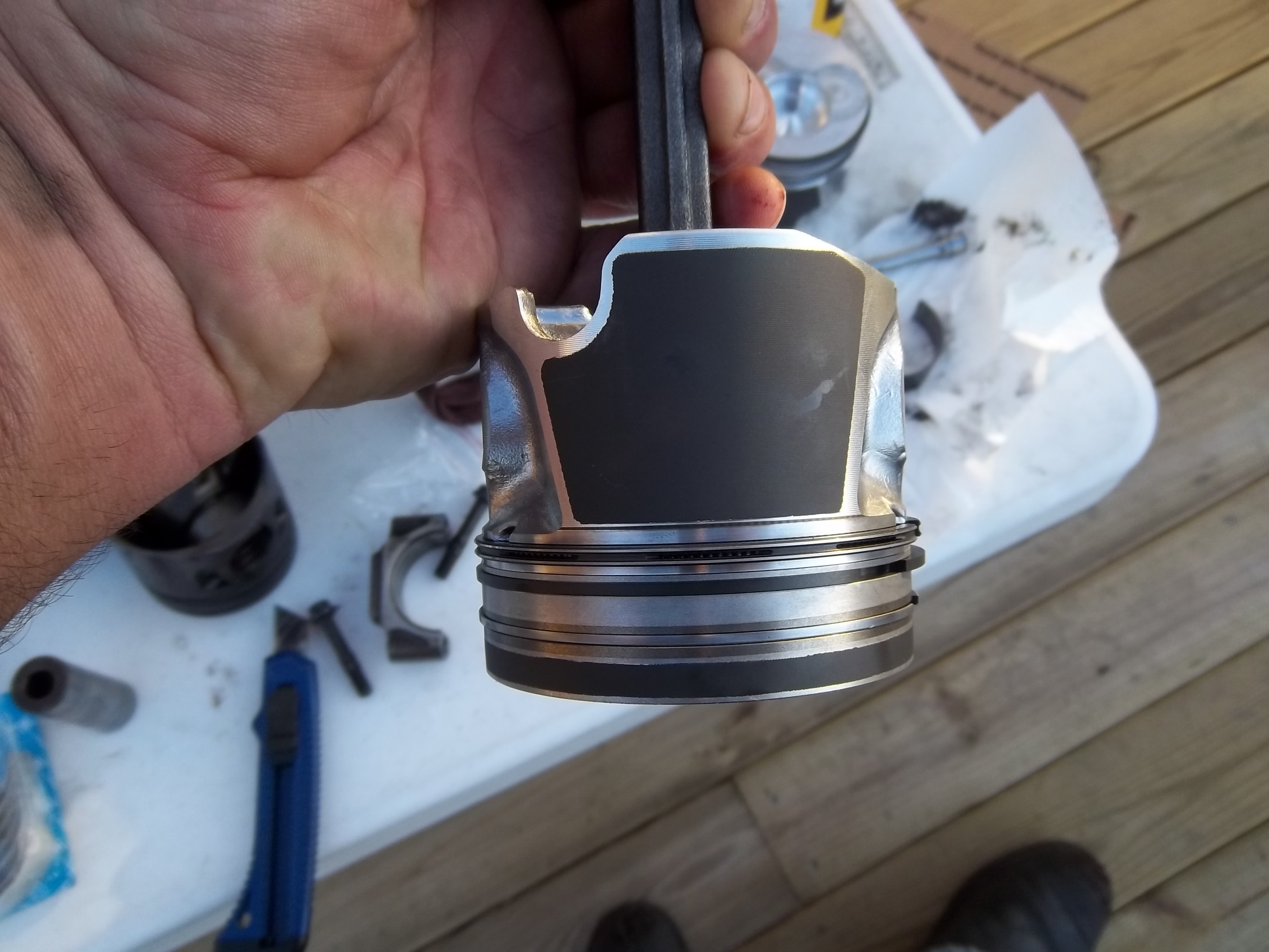

Снимаю сейчас оригинальные поршня с шатунов. И вот оригинальные Mahle и тот "гадкий утёнок" Nural ну просто близнецы.

Тот "гадкий" тоже нурал, но походу было время когда нурал покупал поршня у мале и маркировал их. Потом фото поршней мале кину. Различий с "гадким" нет.
