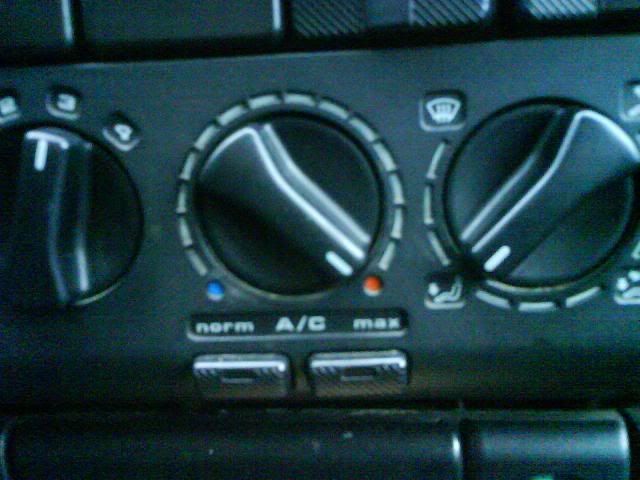

Короче у меня вот так, и что здесь есть что?:
Там логинится нужно, чтоб фотку твою глянуть..
2Egorych:
Чего не знаю того не знаю, я сам в первый раз там выложил, причем не логинился!!!!!! :unknw:
Но я полагаю что у нас одинаковые панели и соответсвенно одинаковые кнопики. У меня тоже кондей. ABS и 92г. Может подскажешь что означают эти кнопки управления кондиционером!!!??? И где включается забор воздуха снаружи?
Заранне благодарю!!!!!!!!!
