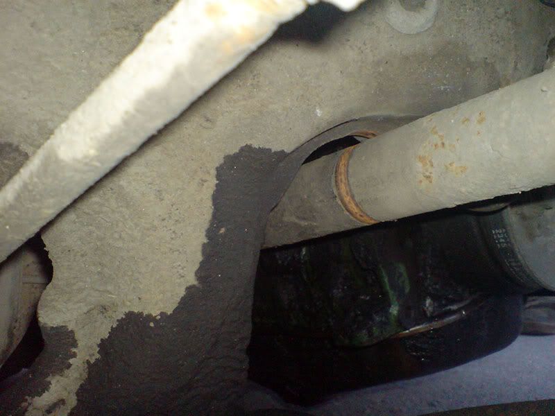

если собираешь сильно занижать Фольксваген Гольф 1 - делай дырку в лонжероне под приводной вал со стороны пассажира
это еще не самое сильное занижение
разберемся ))сейчас пока что подвеска не на первом месте стоит ))
