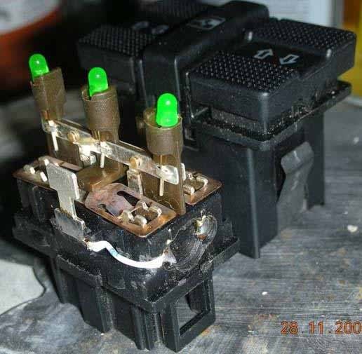

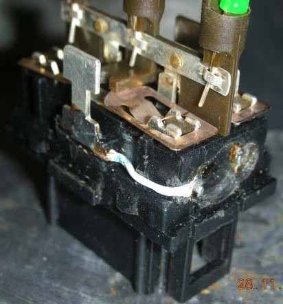

На фото справа лицевая часть кнопки. По центру (кнопка блокировки) внутри находился П-образный контакт – я его удалил.
По бокам кнопки были впаяны резисторы (на данном фото они отсутствуют). Их надо выпаять. И аккуратно как на фото припаять проводок, предварительно сделав канавку для укладки провода.
Так же и с другой стороны!

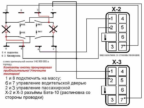

Слева схема сдвоенной кнопки в торпеду, справа разъёмы контроллера Бэта-10-2.
На данной схеме припаянные проводки обозначены красным цветом. Уточните тестером нумерацию кнопки (я мог напутать).
Это схема подключения Бэты (стрелками вверх и вниз я указал к какому контакту разъёма Х-1 подключить кнопки стеклоподъёмника слева на право: водит-вверх и вниз и пассаж-вверх и вниз затем общий и подсветка.) Подсветку я подключал через резистор 600 Ом к общей подсветке авто.
