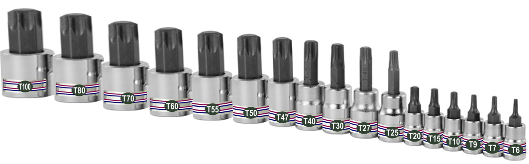

Если у винта уже "спилены" грани, один из вариантов - подобрать качественную головку TORX подходящего размера, забить в винт и открутить. Так на работе приходилось делать когда были сорваны грани винта.
Мне удалось их открутить. Нагрев горелкой + ударная отвертка. Пришлось помучатся) Но удалось) Всем спасибо за советы)
