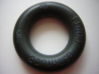

На левом валу до сих пор стоит разборный широкий, правый был неразборный, сам ампутировал (см. выше). Размером был как кистевой эспандер, только квадратный в сечении, обрезиненный, весом .... грамм 200 может, не завешивал, да и давно это было.
