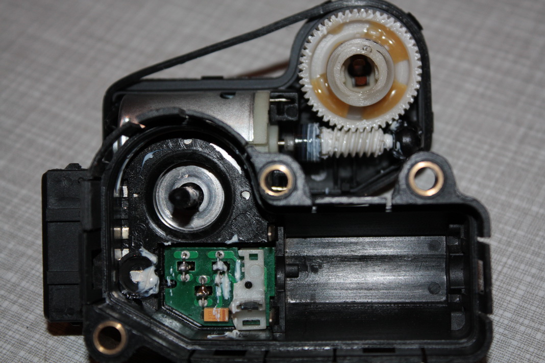

вот оно сие чудо как выглядит, сразу предупреждаю для разборки данного девайса понадобиться много тоненьких отверточек. :rolleyes:
чтобы открыть его необходимо отщелкнуть несколько замочков
вот так данная конструкция выглядит в разобранном виде
стержень необходимо зачистить и смазать графитовой смазкой
Далее необходимо пинцетом вытащить самого виновника торжества, т.е. контактную группу ;)
в таком положении стоит группа внутри шестеренки
далее нам необходимо зачистить сами контакты, взглянув на них вы увидите что они немного подгоревшие ( на фотографии они уже зачищены :LOL:)
Ну и соответственно после зачистки контактов, вставляем их обратно в шестерню, причем каждую планочку до характерного щелчка ( без фанатизма :LOL: )
Ставить крышку обратно тоже нужно аккуратно, чтобы контактики попали на стержень и не согнулись. После проделанной процедуры контакт четкий и холостые соответсвенно не "гуляют" :clapping:

Кто нить знает что и зачем припаяно к колектору двигателя РХХ (на рисунке стрелочкой указано).
У меня ета хрень отвалилась и болтается, из-за неё РХХ клинит и тупит, а ротор весь обгарелый. Замерил на етой хрени сопротивление - между всеми контактами около 500 КОм. Ротор прозванивается нормально.
Я почистил все, собрал без етой хрени - все работает. Интересно надолго хватит.
На ADZ двигателе в РХХ стоит датчик холла, поэтому на роторе может оказаться что то типа железки/метки...
То Ten70
Эл. двигатель один в один с твоим, то что ты разбирал. И ета круглая хрень когда то была прираяна к каждой дорожке колектора, как на твоих фотках.
Ни каких железок/меток там нет, как и датчика Хола. Единственное, там на приводной шестерне(червяке) ближе к эл. двигателю одет черный цилиндр, а у тебя нету его.
