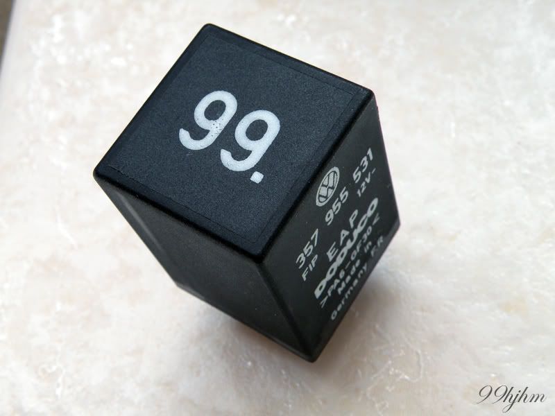

Поставил программируемое реле для таза 54.3777, работает как надо, а вот задний дворник стал работать не полноценно, может остановиться посередине, или не с той стороны где раньше останавливался. Ставлю обратно 19 реле, становится с задним все нормально.
Пожалуйста помогите, в чем причина, они как-то взаимосвязаны.
Странно, у меня стояло 99 реле, но мне было мало паузы и я поставил какую-то универсальную релешку от таза - все работает нормально уже год, что задний, что передний дворники.
Может проблема в моторчике стеклоочистителя?

Как это мало? Там пауза до 23 секунд. То ли у тебя было 19 (а не 99), то ли ты его не программировал на другую паузу (если просто включить, опустив подрулевой, то пауза стандартная - 6 сек). А если мало 23 сек, то поставь ранее упоминавшееся 723.3777-01. В нем пауза до 40 сек.
Вот и говорю, что 23сек мне было мало и я поставил на 45(по мануалу на коробке) :)
Будешь смеяться: до этого стояла на старой машине релешка 40с, привык. купил эту машинку, месяц или два не мог привыкнуть к 20сек :) и когда нервы сдали - пошел купил 45с
поставил и почти не пользуюсь :LOL:

Релюхи 19 и 99 одинаковая распиновка? У меня, по-видимому, 19-я. На гольфе когда-то был программируемый режим. Очень удобная вещь. Снова так хочу.

Реле номер 99 оригинальный номер 357.955.531.
Предложили мне сегодня реле с таким номером в автомагазине (VW, Audi). Оказалось то же 19е.
Вы ничего не напутали?
99: 3B0955531
19: 191955531
