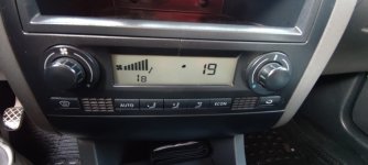

У меня Seat Cordoba 2004 года выпуска с 1,4-литровым бензиновым двигателем и цифровым кондиционером. У меня возникла следующая проблема с кондиционером. Буду очень благодарен, если вы поможете мне её решить.
1. Через полчаса (30–35 минут) после работы автомобиля неважно, включён ли кондиционер. Однако этот период времени никак не меняется. Одни и те же симптомы проявляются в разные дни и при разной температуре наружного воздуха и салона:
- Если кондиционер включен, компрессор выключается, начинает постепенно подавать горячий воздух, а затем снова включается на полную мощность.
- Если кондиционер выключен, симптомов нет, но если он включен, компрессор сразу же выключается.
При входе в сервисный режим кондиционера я вижу канал 19, который, как я полагаю, предоставляет информацию о рабочем состоянии компрессора. В этом канале я вижу значение 0, когда компрессор работает, и значение 18, когда возникает проблема.
В ходе моего исследования я узнал, что значение 18 связано с датчиками скорости. Однако я не знаю, где и как получить доступ к этому датчику. Когда я пытался устранить проблему, первый шаг, описанный выше, повторялся после выключения и повторного включения автомобиля.
Прилагаю изображение кондиционера с ошибкой.
Буду признателен за любые отзывы по этой проблеме. С уважением.

Во-первых, огромное спасибо за ответ, брат. Да, компрессор работает, и работает ровно около 30 минут. Потом появляется ошибка 18, и компрессор перестаёт работать. Если остановить машину и снова завести, ошибка сбрасывается, а компрессор продолжает работать. Авторизованные сервисные центры здесь очень дорогие, и даже у обычных механиков нет глубоких знаний в электронике, так что я в тупике. :)
Итак, я немного покопался и выяснил, что ошибка 18 — это датчик скорости. Теперь ищу, где этот датчик находится и как его проверить.

Спасибо за ответ, брат. Да, кажется нелогичным, что проблема с кондиционером связана с датчиком скорости, но долгие исследования привели меня к такому выводу. Ниже приведены коды отключения компрессора Climatronic.
Here is a list of typical Compressor Shut off codes:
- 0 = Compressor ON
- 1 = Compressor OFF: Refrigerant Pressure too high (> 32 bar)
- 2 = compressor OFF: Basic setting not performed
- 3 = Compressor OFF: Refrigerant Pressure too low (< 2.0 bar)
- 5 = Compressor OFF: Engine Start Detection
- 6 = Compressor OFF: ECON Mode active
- 7 = Compressor OFF: A/C System / FAN OFF
- 8 = Compressor OFF: Outside Temperature too low (< 3.0 °C)
- 10 = Compressor OFF: Vehicle System Voltage too low (< 10.1 V)
- 11 = Compressor OFF: Engine Temperature too high (> 118 °C)
- 12 = Compressor OFF: Shut-Off requested by Engine Control
- 13 = Compressor OFF: Vehicle System Voltage too high (> 17 V)
- 14 = Compressor OFF: Evaporator Temperature too low
- 16 = Compressor OFF: Compressor Activation faulty
- 17 = Compressor OFF: No or implausible Signal Pressure Sensor
- 18 = Compressor OFF: Vehicle Speed Shut-Off
- 19 = Compressor OFF: Shut-Off requested by Central Electronics Control (Load Management)
