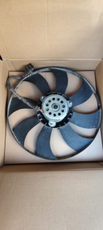

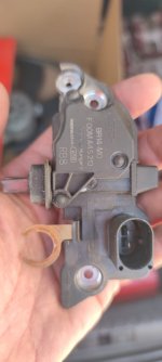

Электрик, к которому я сегодня обращался, заменил вентилятор и разъём генератора.
Проблема решена.
Стоимость материалов составила 62 евро, работа — 52 евро.
Спасибо всем, кто ответил.

Это не разъем генератора, а реле-регулятор.
А что за вентилятор, продакт-код и производитель известен?

Я не очень разбираюсь в этой теме, так мне сказали. Возможно, это то, о чём вы говорите.
Мне известно только расположение вентилятора в автомобиле. Я отметил его на прикреплённом изображении: сразу за бампером и решётками воздуховодов. Но если вам важны код продукта и другая информация, я могу найти её и выложить здесь завтра.

Короч по нашему - Вероятно по причине неработающего вентилятора эбу отрубал питание компрессора по давлению
Но если бы это было так, я ведь уже ездил на дальние расстояния, и разве машина не перегрелась бы? Я никогда не видел, чтобы температура поднималась выше 90°C.
Тогда не понятна причина замены вентилятора охлаждения
Да, вы правы. В любом случае, не стоит так усложнять: проблема наконец-то решена. Ещё раз всем спасибо. С наилучшими пожеланиями.
Вот как раз про дальние расстояния, я имею ввиду постоянное движение с скоростью более 60 км/ч вентилятор и не нужен, он нужен при городском режиме, короче если скорость менее 60 км/ч.
Или возможно так, что из-за низкого напряжения вентилятор не включался или крутился медленно.
Когда идёшь по трассе, вентилятор не нужен, охлаждение достигается набегающим воздушным потоком
А выше 90 ты и не увидишь, электронная приборка как приклеенную стрелку на 90 держит в диапазоне примерно 75-110. Чтоб особо впечатлительные нубисы не паниковали.
У меня кондей при температуре ОЖ 108 отрубается.
Значит, радуйся, что не закипел, значит, система охлаждения работает штатно. :good: Но, был на грани.
А выше 90 ты и не увидишь, электронная приборка как приклеенную стрелку на 90 держит в диапазоне примерно 75-110. Чтоб особе впечатлительные нубисы не паниковали.
