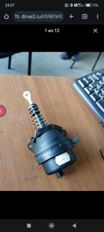

@Fivity ну я запамятовал просто поэтому и написал в скобках....слушай глянул видео твоё...вопрос если поставить чисто в ноги без стрелка вперёд в ноги дует???
@Вут немного начинает дуть, но основном на лобовое. Но ка раньше если проехался достаточное время он начинал нормально переключать так как я захочу
Слушай пораскинул я тут мозгами как грится...раз всё работает с направлением в лобовое и к тому же пневмопривод там двухпозиционный думаю там и проблемка закралась
Я менял, у меня в нем мембрана между камерами была худая, но, ТС грит, что через время у него начинает в ноги дуть, а я менял как раз из-за того, что нельзя было заставить дуть в ноги, и зимой они мёрзли. Так, еле-еле был поток через щель мимо закрытой заслонки.

@Вут ну вот я разрежение ртом делал, она реагировала как минимум

@Fivity в одну сторону пропускает видимо немного потом приходит в норму...больше догадок нет...либо сам блок дурит
@Вут блок что сам климатроник или что блок управления заслонками красный?
@Вут с жёлтой трубки была реакция, со второй нет. Цвет не помню. На разряжение. Я также не помню для чего вторая трубка там помимо желтой
@Вут я имею в виду на грушу управления ноги лобовое идёт две трубки, какое у каждой предназначение и как проверить эти две трубки. Мало ли я не так что-то делал
У неё же три положения ноги стекло и середина вот в каком то и пропускает либо блок глючит....на обе трубки которые к ней идут если всасывать должна быть реакция
Зелёная, вродь... Частично у меня где-то это в моём БЖ про Крока зафиксировано, будет время - поищу потом, щас некогда, прошу прощения... :hat:
@Фил-2000
Попробую поискать пневмопривод на разборках. Только узнать бы как правильно его проверить? Какая реакция должна быть если дуть/делать разряжение в Жёлтый патрубок и в зелёный?
