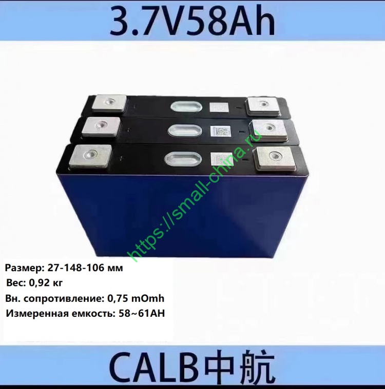

Для примера .акум емкостью58Вольт 60Ач.будет весить всего 13 кг.и энергию 2.9кВтч. Вот таких 14 ячеек последовательно.можно в ящик из фанеры.
Здесь же и зарядное можно купить или на алишке щаказать помощнее.если нужна быстрая зарядка.
@popov2 т. е покупается 14 штук таких батарей, которые между собой параллельно соединяются.
С них делается выход под разетку.
И всё?
Или не все так просто?
Последовательно.
Еще нужен балансир.если есть интерес опишу подробнее.если самосбор.
По ссылке что давал,там могут и собрать батарею.
