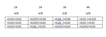

Ну что, не прошло и полгода (хотя как раз они и пролетели), как я снова добрался до двигателя ауди😀
Сделал вчера замеры цилиндров, как показано в Эльзе, результаты получились следующие:
За номинал брал нижнюю часть цилиндра (помимо выставленного на микрометре заводского значения в 81.01), где нет износа от работы поршня, что в принципе нижняя область цилиндра без выработки и показала (возможно погрешность в 1 сотку, так как не располагаю измерительными инструментами за тысячи евро)
Что скажете, вроде как ничего сильно криминального не видно или я ошибаюсь? 🤔 Единственное там где идет перекладка поршня в ВМТ, 3й цилиндр имеет наибольшую выработку, по сравнению с остальными.
Еще раз напомню - я не профи, машина делается для себя, как хобби, а не для клиентов с целью зарабатывания денег, поэтому сильно остроумных попрошу лучше промолчать, нежели начинать показывать свое превосходство над обычным автолюбителем в ремонте👌😂
И да, померить поршни и кольца уже к сожалению не получится, в силу того, что во-первых они все в куче вперемешку, а во-вторых- когда их замачивал в разных жижах, чтобы убрать нагар и отмыть, видимо какая-та из химий дала реакцию на алюминий и дальнейшая пригодность их была поставлена под большое сомнение + подняло всю антифрикционную краску со стенок поршней (где она еще была жива).
Поршни с кольцами будут заказываться новыми, нужно только определиться с блоком, годен он для дальнейшей эксплуатации или же отдавать его на расточку в ремонтный размер...
Пару слов о том, как производились мною замеры - верхняя рабочая зона мерялась там, где идет перекладка поршня, не знаю правильно ли это, но там наибольший износ показывало, если брать на каких 5мм ниже, то размер +- тот же, что и по центру цилиндра.
С центром всё просто и понятно
Низ цилиндра мерил каких 5мм над окончанием рабочей зоны (по цвету стенки цилиндра видно отчетливо)
Если что не так сделал, рад буду поправкам и произведу новые замеры по правильному 👌😎

Да они новые почти! Ничего с цилиндрами делать не нужно.
Поди, и хон ещё на стенках просматривается?
Хон виднеется, но как то не везде что-ли. 🤔и есть непонятные следы на стенке 3го и 4го цилиндра, попробую вечером сфоткать с хорошим освещением, даже не могу предположить, что за следы такие🤔 при чем тактильно тоже ощущается слегка, проводил нутромером там, шкала в пределах полусотки скачет.

Померяли вы может быть и правильно, но записали результаты как бы не совсем. У вас получается, что при износе цилиндр уменьшает свой диаметр, но по логике как бы наоборот должен увеличится. Нет?
Действительно, надо было плюсовать значения, а я отминусовал от заводского🤔😁спасибо за уточнение👍
Так наверное будет нагляднее по изменениям от завода.

Третий цилиндр как бы уже не очень, но ещё походит.
Если мне память не изменяет, то 3й цилиндр и гнал масло.
Хотелось бы отремонтировать авто не для продажи, а для себя, качественно, для долгосрочного дальнейшего использования.
в эльзе указано - Максимальное отклонение от номинального размера: 0,10 мм.
Отдают ли на хонингование блок без переточки? или только после расточки делают новое? И стоит ли мне отдать на хонингование, если следы хона уже малозаметны?
Сейчас, на уже рабочих цилиндрах - хонинговка не желательна.
Самый "нежный/тонкий" брусок, за всего 5 ходов вверх-вниз - - уже снимет минимум 0,02 мм диаметра цилиндра.
Если есть фирменное оборудование - то только КРАЦЕВАНИЕ жёсткой щёткой, может освежить ваши цилиндры. Там и съёма толщины металла не будет, и "затёртые" графитовые зёрна вновь вскроются, и рисунок сетки "освежится"....
В мануале от KS - это всё показано.
Лет 30 назад делал капиталку на мерсе автобусе с 616 двигателем. Там был предельный износ и зазор цилиндр - поршень ну почти ... в допуске . Решили поршни не менять, цилиндры не перевтуливать. Ну типа пожалеть деньги клиента...Через месяц делал поворую капиталку с заменой поршней, но уже бесплатно . С тех пор если цилиндр -поршень изношены то однозначно расточка и или новый увеличенный поршень или гильзовка.
В вашем случае гильза уже изношена на 6 соток. Почти предел. А если еще типа хоном проходить то там ловить особо нечего . Ресурса не будет. Машина остается у вас и поршня все одно надо покупать новые... Ну так покупайте ремонтный размер и не парьте себе голову.
Блок можно расточить или у Игоря тел давал, или Айгара ( на красной двине ) или у Икара на Слокас . Телефоны если созреете могу в личку послать
