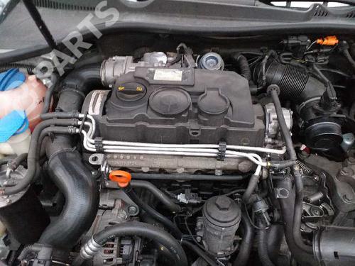

Я не нашёл этот датчик. Скорее всего он или встроен в ДМРВ или может этот патрубок на фото за него отвечает...
    170,7 КБ · Просмотры: 260

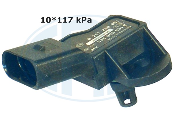

Датчик температуры воздуха и датчик давления надува сделаны в одном корпусе. Месторасполочение - на выходе из интеркулера. Там быстросьёмом подключается шланг от интеркулера к впуску мотора. Датчик 4-проводный, выглядит так:
По фотке ниже - левый нижний угол.
У меня мотор BMR и скорее всего датчик должен стоять как на картинке ниже, но реально у меня труба немного не такая и датчика там нет (я добрался до неё руками общупал со всех сторон.

Прости, я выложил фотку ВММ :confused:. А на BMR датчик там, как на твоём рисунке.
VW-SKODA-AUDI-SEAT-SILNIK-2-0-TDI-BMR-KOMPLETNY
Если смотреть сверху, то на фотке он на нижней трубе под оранжевым щупом уровня масла. На машине так его не увидишь, он будет закрыт компрессором кондиционера и генератором. Надо лезть под машину и снимать нижнюю защиту.
Да, я нашёл уже. Один саморез выкрутил, во втором вроде звезда сгнила. Завтра уже полезу, сейчас ехать пора
Судя по местонахождению датчика его элемент будет засран копотью в хлам...
