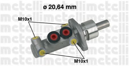

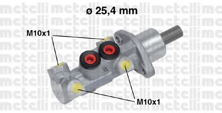

Дай схему подключения!
А по фланцу и резьбам что там?
Кажется огонь!
Благодарю! Если поставить, должно получиться пушка гонка. Зазоры будут выбираться в половину быстрее.
А на аудях, С4 и В4 не такой же разве? Там есть варианты для машин с АБС и без АБС
