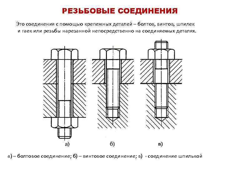

Серж! Фсе украдено до нас! Однако, и мы отмечали, что на оригинале (коммутатор Telefunken + катушка Beru) - соединение - болтовое, под гайку!
А вот на заменителях есть и паянные и сварочные соединения между этими компонентами. :hat:
О.К. в данном вопросе - я - с тобой - со всем согласен, причем, безоговорочно - образования тут моего - не хватает! :) (Ну не было у нас сопромата! :wall:)
:thankyou2:
Ты прав,картинку приложил.
