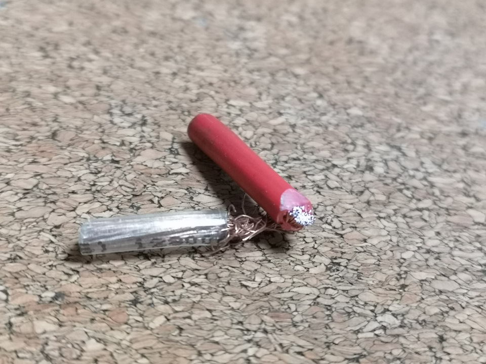

@Вениамин хорошие провода,только что купил у них ,для переборки проводки климата
    208,8 КБ · Просмотры: 68
Спасибо! Сечение и изоляция провода соответствуют номиналу? Если не трудно скиньте какой диаметр изоляции провода и сечение.Спрашиваю потому что сами производители кабеля Чувашский завод ,ответили вот что "Сечение и жилу нужно мерить по факту. Сечение на данный момент несет только информативный характер. Провод по сопротивлению соответствует ТУ. Внешняя изоляция меняется от партии к партии. "
Новые провода, в обязательном порядке осмотреть в торец на срезе с помощью хорошей лупы.
А то и я, и главный противник гнилых проводов на форуме, сталкивались с алюминиевыми проводами покрашенными под медь.
Магнитом тоже не лишне проверить, китайцы на всё способны, маркировку "Сделано в России", к сожалению, иногда приходится читать как "Упаковано в России", на 100% это относится к REXANT.
Вот, тоже бедолага:
Вот, тоже бедолага:
У меня сейчас есть 2 образца провода ПВАМ оба по меди 0,5 мм2 ,а вот по изоляции один 0,22 мм толщина изоляции,а у другого 0,5 мм.
Если медные, то хватит и жилы и изоляции. В покемонах проводочки все тонюсенькие еле-еле душа в теле и всё отлично работает, а в китайцах провода вообще бутафорские, год-два и всё рассыпается.
Ну для косы мотора мне кажется тонковато будет с изоляцией в 0,22 мм. Родные стоят в 0,6 мм.Все таки при толстой изоляции варианта прогореть меньше,чем у тонкой.Проходил уже ,когда у клапана адсорбера был дымок на проводке.
